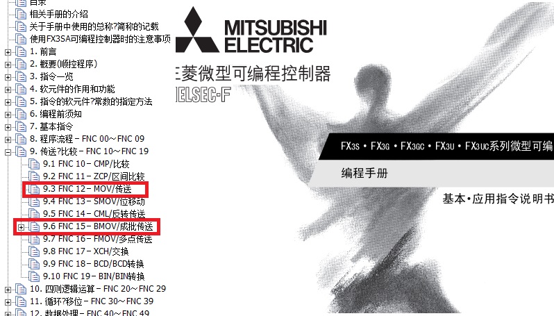

求解三菱FX3u 指令MOV D10 V4、BMOV D800 D1000V4 K12,分别是什么意思,感谢

看9.3和9.6

前面一条是把D10传送到V4变址寄存器中,后面一条是把D800后12个寄存器分别传送至D1000+V4开始的12个中

变址传送
