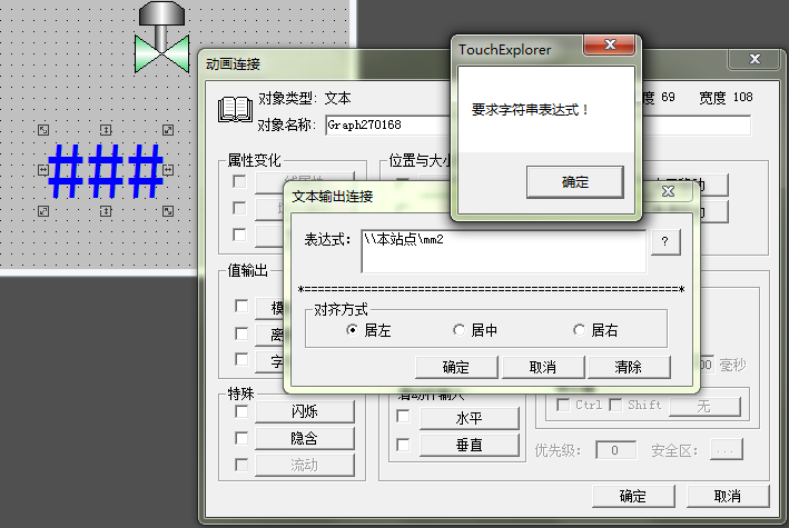

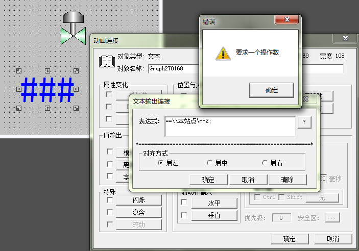

求助:
组态王值输出中,字符串输出表达式是什么样式的,试了好几次也没成功。如图

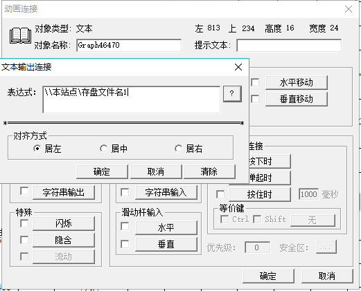

首先你的变量类型得是字符串
选字符串输出,然后把变量放进去就行
如图:

语法错误,看说明书
