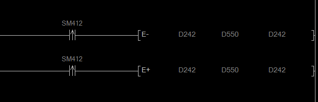

各位大神,梯形图换ST写法,这个 时间脉冲该怎么写,谢谢

ldp(1,sm412,sm412);你试一试

你说的是上升沿吧
