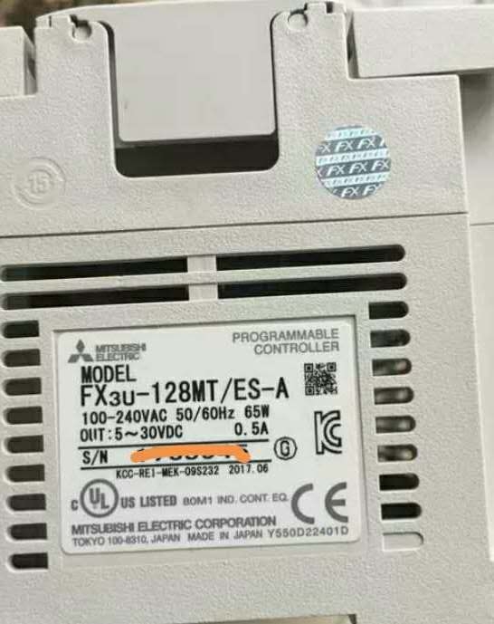

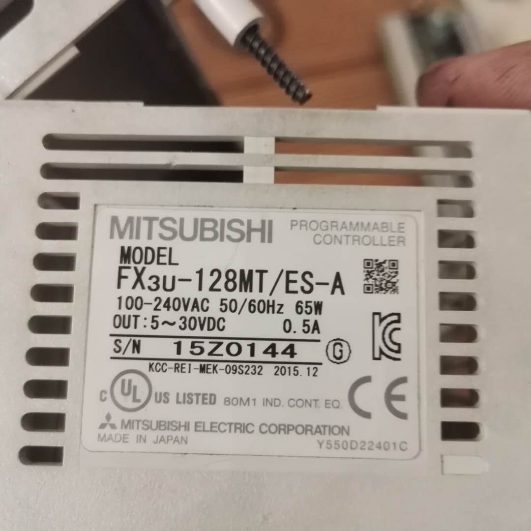

请版主辨认
一样的型号怎么标签有部分都不一样。那个真那个假。

在右边开口看进去可以看到涂了三防漆的是正品,
把装485BD的那块盖板打开线路看到三菱标志是正品。

485口都有三菱标志呢

光看这两张图,看不出来问题,没找到假的痕迹 。偏向为真。
如果要完全确认的话,你得把下面那个小盖子抠开来,找找有没三菱标志,如下图:

还有就是不同时期的的确标签有不同,三菱的外包装和内标签最近几年换过几次。

谢谢站长同志的指点。晚上回去确认下。
