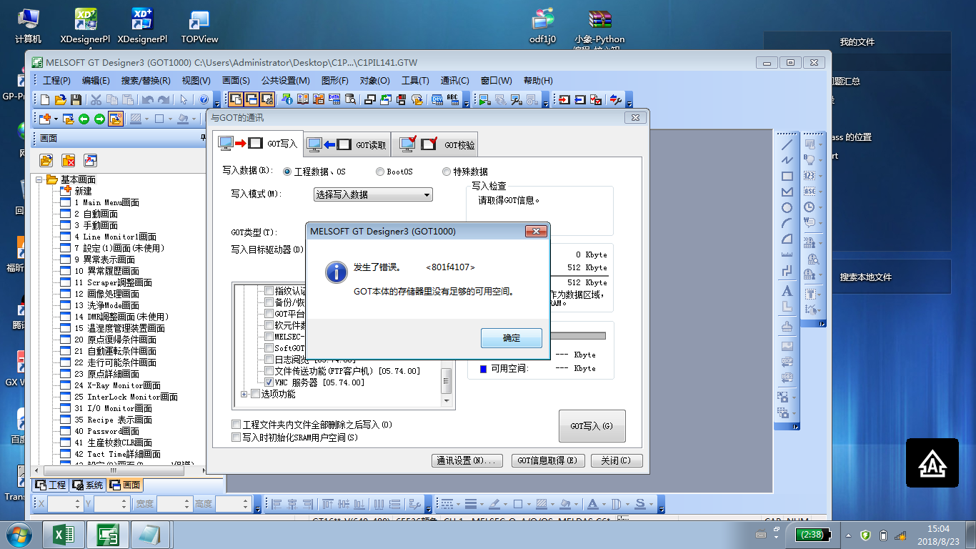

更新一个设置,写入触摸屏就是这样了

怎么解决啊?

容量不够了,我以前也遇到过,我下载的软件包太大了,后来把配方删了就好了

配方?在哪里?

是不是增加了东西导致的
