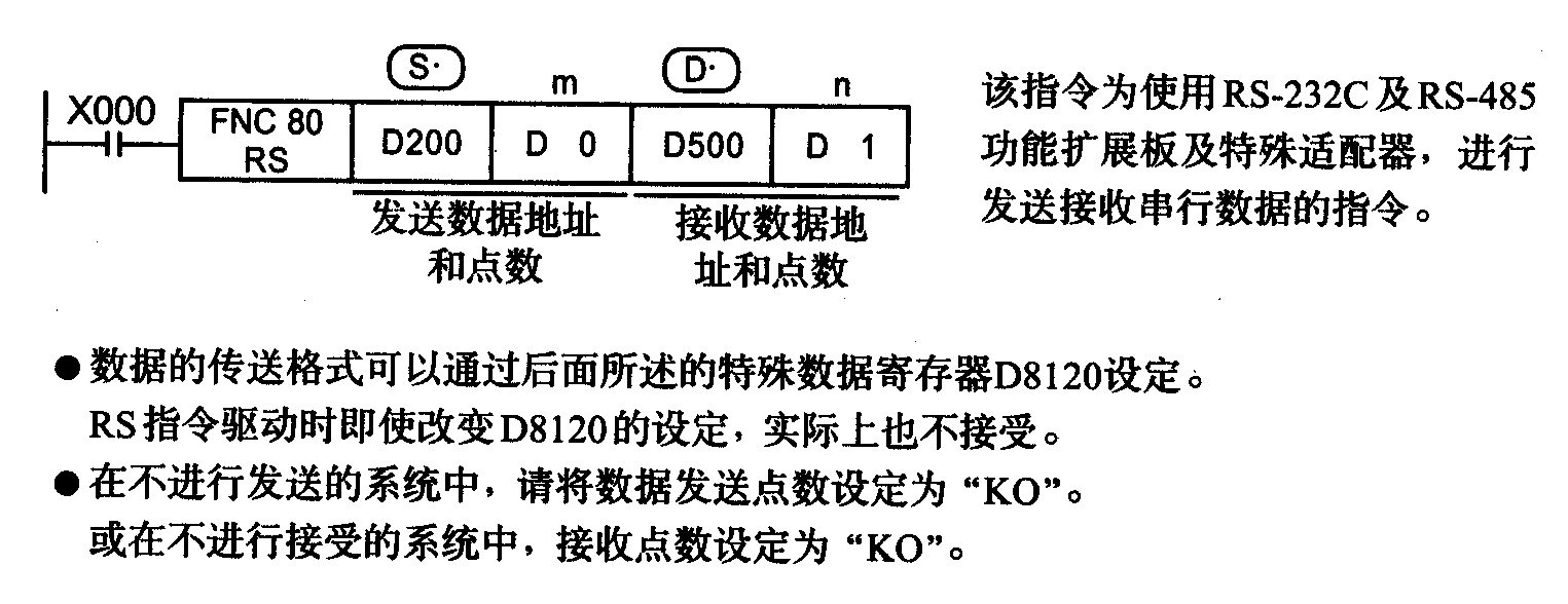

RS D10 K11 D50 K0 这个K0什么意思 D10写入数据开始 D10-D20写入 这个K0市什么意思

要看编程手册

就是没有接收数据
