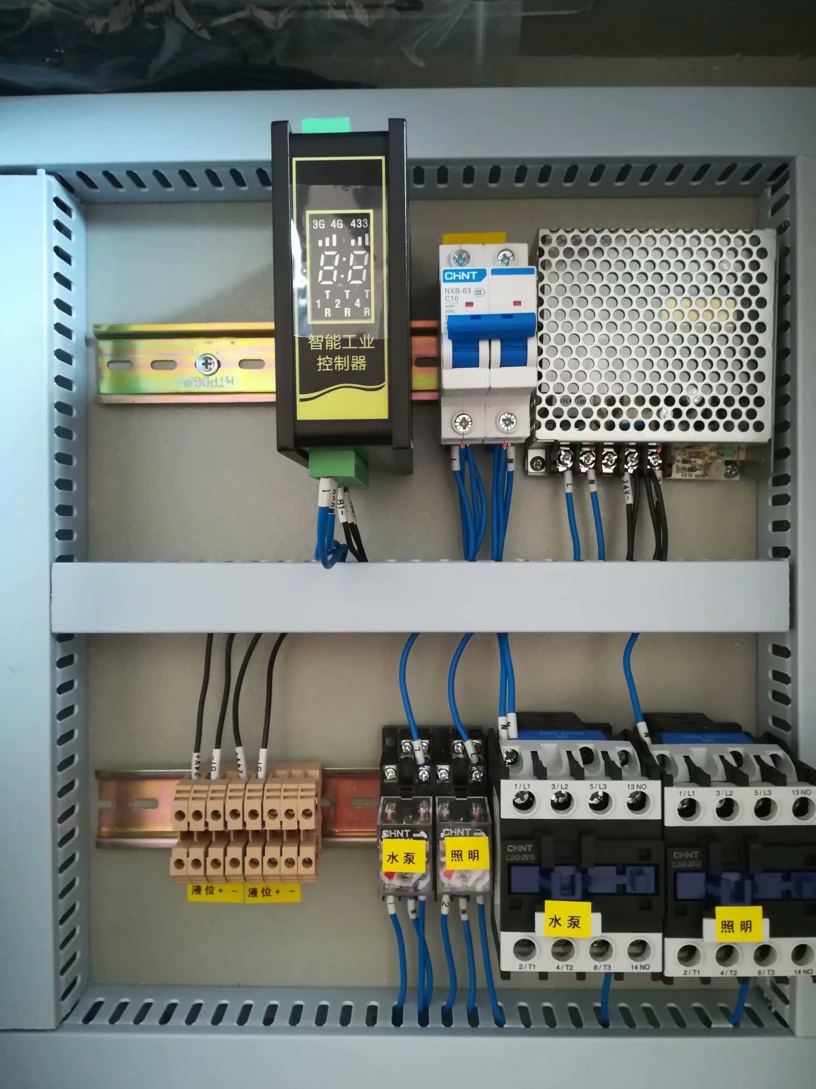

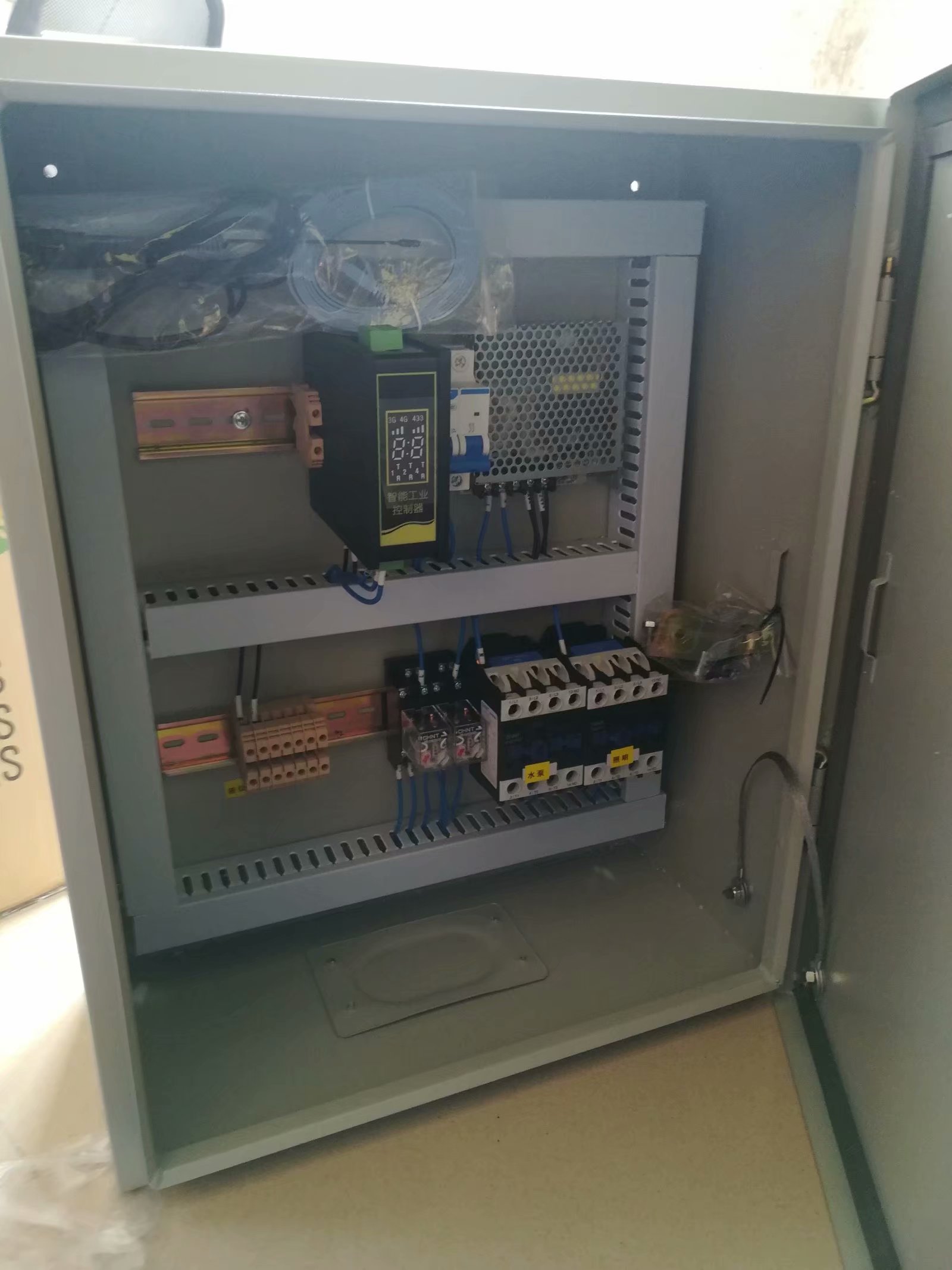

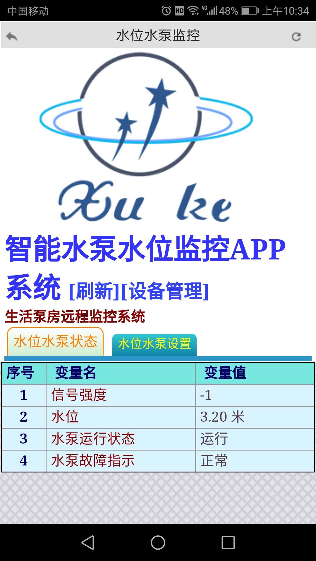

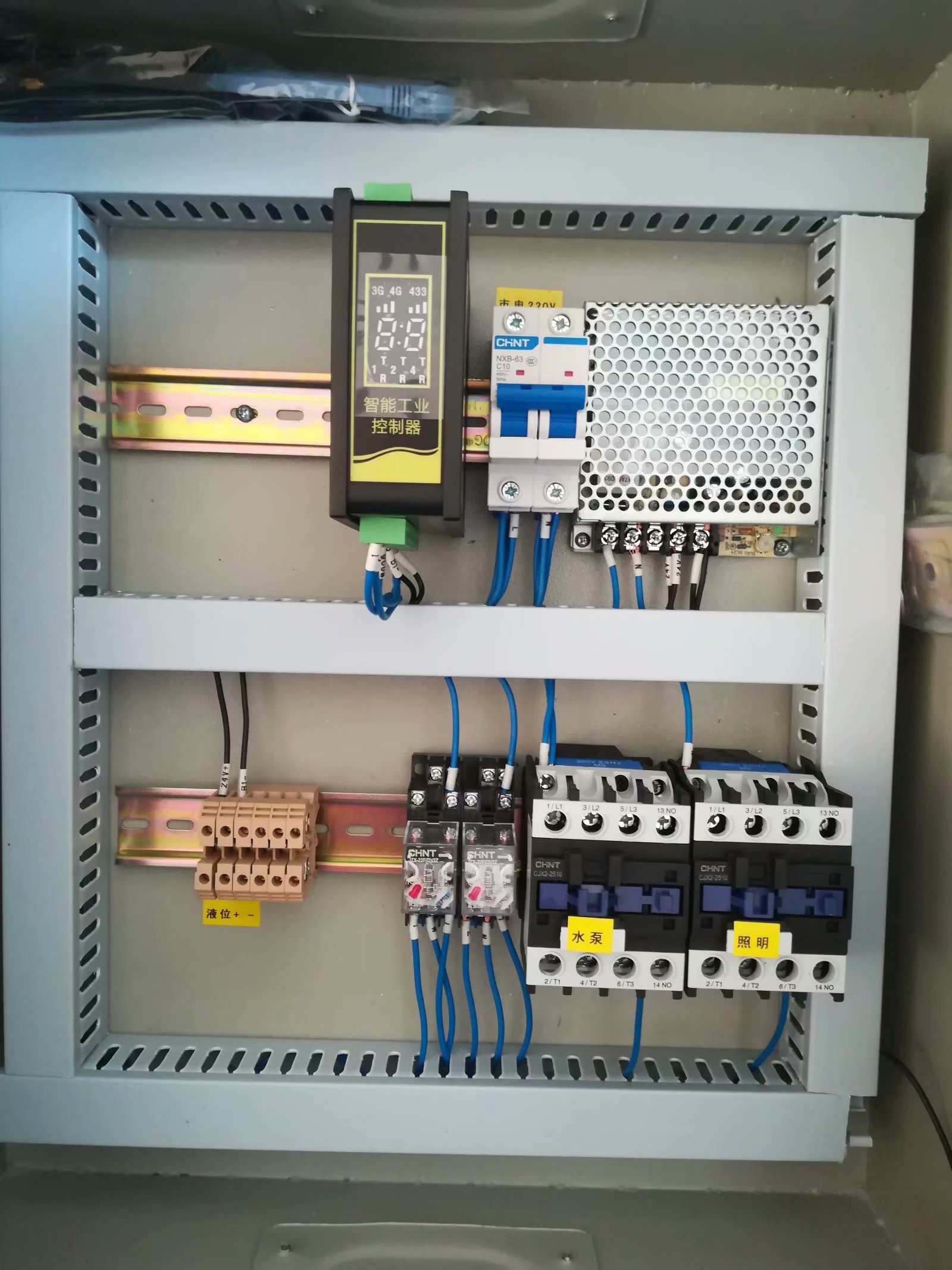

小做一个项目,利用工业级4G模块GRM230自带IO输入输出通道,实现手机短信报警和手机APP远程监控,系统采集两路水位数据,和两路输出控制水泵和照明。
plc触摸屏远程下载,远程监控
手机APP监控plc
