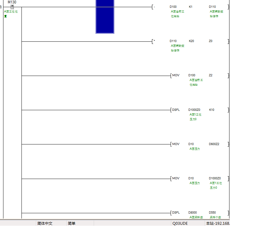

各位大神,帮忙看看附件的程序是什么意思

变址+移位
比如:变址z0= 3
d1000z0 =d1003
sfl d1000z0 k10 左移10位

简单变址

描述:图1
描述:图2
做循环用,做功能块用等等
图1 图2中间可用变址寄存器进行程序的简便性编写
