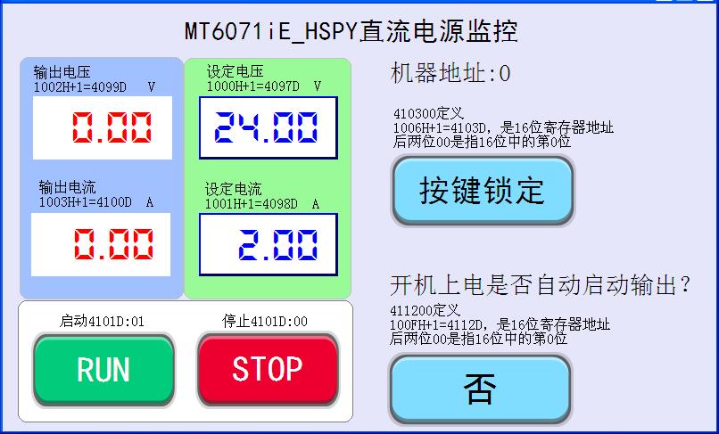

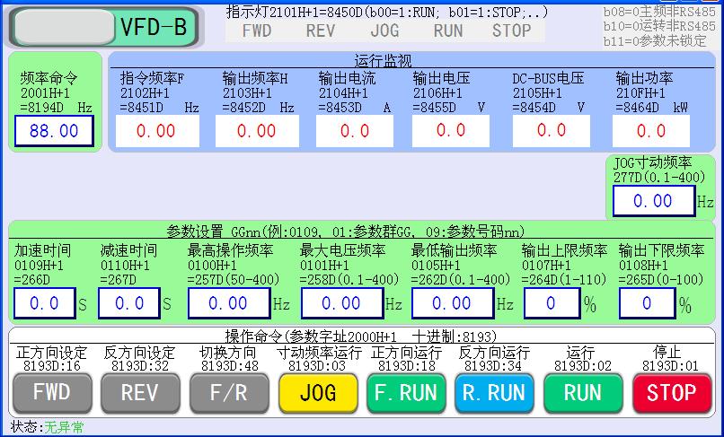

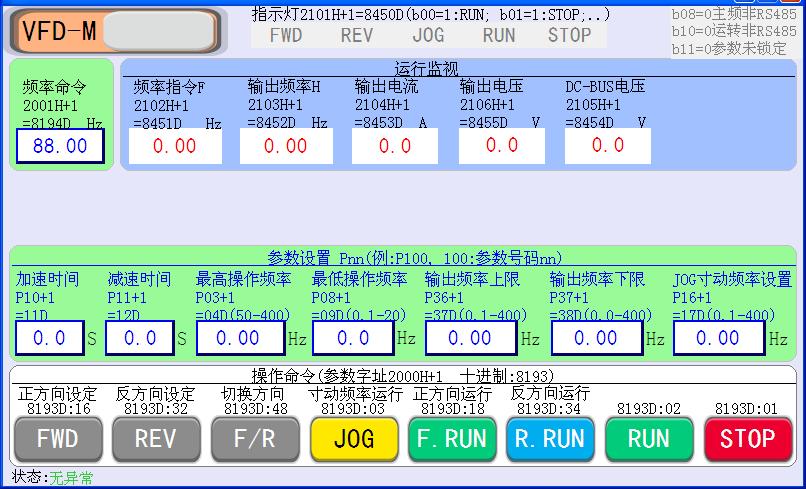

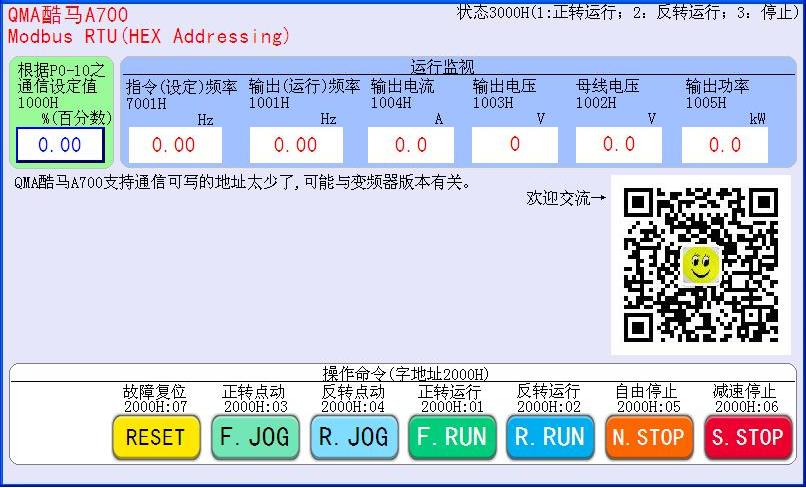

还是那句话,老司机略过,此贴适合新手看看。楼主也是抱着共同学习的心态来分享。错误之处欢迎指正。
威纶软件“系统参数设置”中有Modbus RTU(HEX Addressing)和Modbus RTU(RTU over TCP)可选,被控设备手册中一般记载16进制参数地址,其实只要选择前者HEX Addressing,直接把手册中相应地址填上去即可,不用转换成10进制,附件其中A700变频器就是这么做的,很简单; 另三个都是选的RTU over TCP,这种模式要将16进制地址转为10进制+1才行。
另外,一屏同时与多种不同的设备Modbus通信也是可以实现的,前提是硬件接口弄好,编辑时“新增设备”......
以下画面都是经过在线模拟OK的,实际下载到屏前请检查"端口设置"。
附件过大?囧!下午传百度网盘再分享链接....
{续}
MT6071iE与HSPY-600汉晟普源直流电源_Modbus RTU通信_20180823:
https://pan.baidu.com/s/1hBCo-Xp8YBjPdSPLu02eAA
提取密码: js6r
MT6071iE与QMA酷马变频器A700_Modbus RTU(RTU over TCP)通信_20180120:
https://pan.baidu.com/s/1Z5zIYL9jLQBf0FWDLEonQg
提取密码: 2rr2
MT6071iE与QMA酷马变频器A700_Modbus RTU(HEX Addressing)通信_20180120:
https://pan.baidu.com/s/12pcXTDcNQ4jJlY4nkXDQ-w
提取密码: semq
MT6071iE与VFD-B&VFD-M台达变频器_Modbus RTU通信_20180120:
https://pan.baidu.com/s/1D3tEOYgk57l4VSqC-QGbCg
提取密码: azrn
