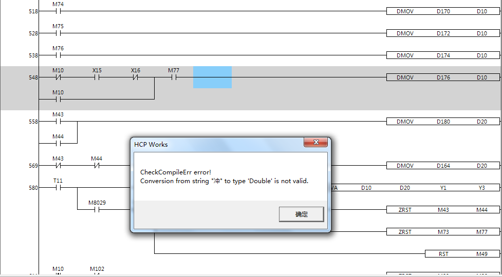

最近帮一个客户修改一台禾川的PLC 程序,修改以后无法编译,提示如图,大神知道什么原因吗?编程软件是官网下载的,没有使用过这个牌子的,也不懂这是什么错误。

检查编译错误
从字符串“冲”转换为“double”类型无效
禾川估计抄袭的三菱英文的GX Works2 ,提示都奇奇怪怪的。

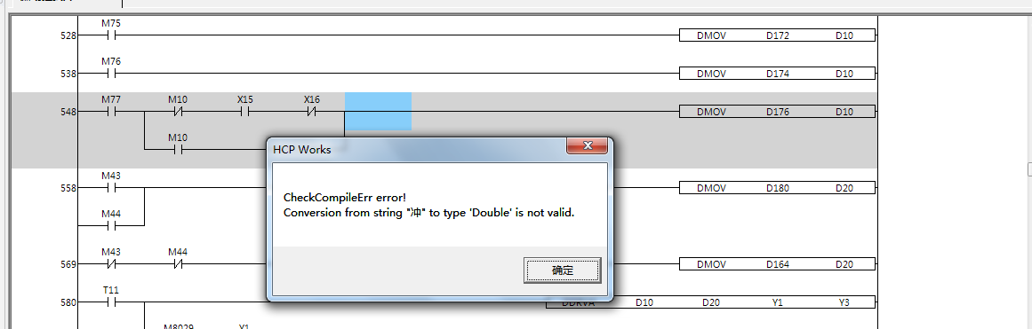

2楼  发表于: 2018-08-25 14:04
你把M77放到右边试试

3楼  发表于: 2018-08-25 14:34
引用第2楼chenshiji618于2018-08-25 14:04发表的  :
你把M77放到右边试试
三菱的教材里要是这个排列方式好像不对。

4楼  发表于: 2018-08-25 16:29
改了,还是不行。。。

禾川是仿三菱的,直接用gxworks2

6楼  发表于: 2018-08-28 08:46
先把不能编译的部分删掉,再把程序下载到禾川PLC,然后用 三菱gxworks2读取程序

7楼  发表于: 2018-08-28 08:55
你更改的部位未经编译,

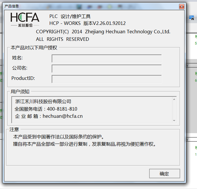

8楼  发表于: 2018-08-28 09:00
禾川的开始到现在都在走仿制模仿之路,看看他们的软件声明,无语无语!

9楼  发表于: 2018-08-28 09:10
直接用三菱的软件

10楼  发表于: 2018-08-28 12:07
好嘞,谢谢大家
