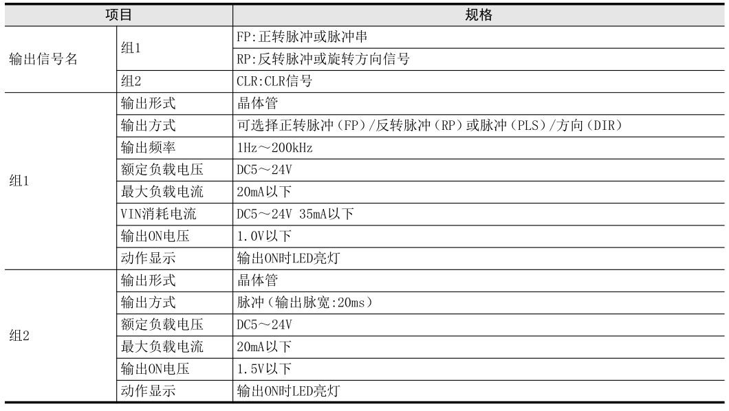

请教下FX3U-1PG里的RP怎么改成旋转方向信号?

知道了,说明书不全BFM#3的只能看到b0,b1位
