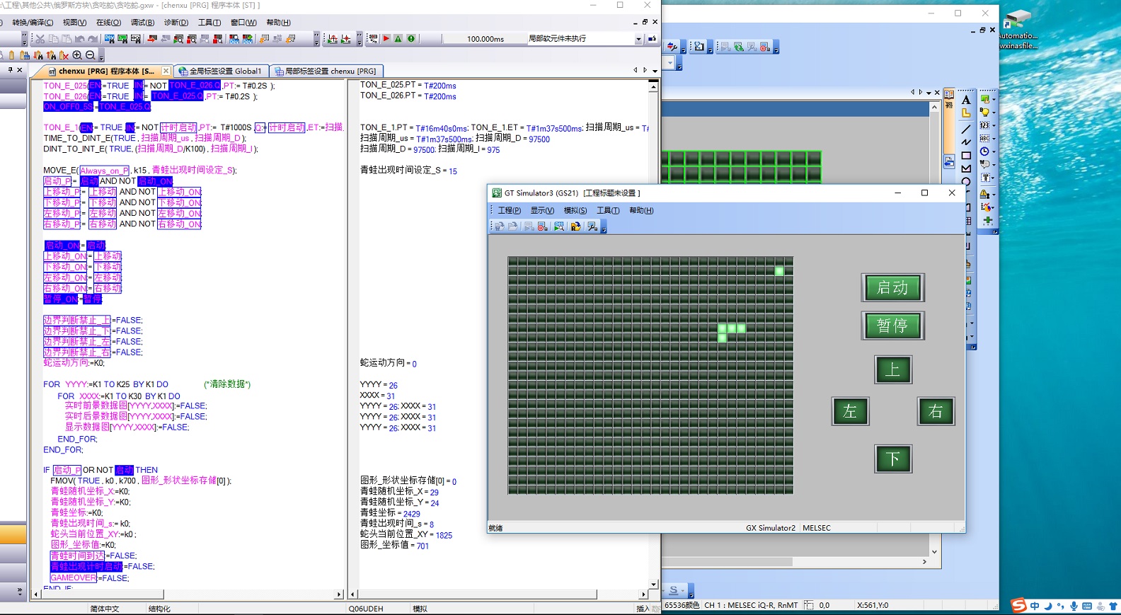

昨天没事写了一个贪吃蛇,看看吧!

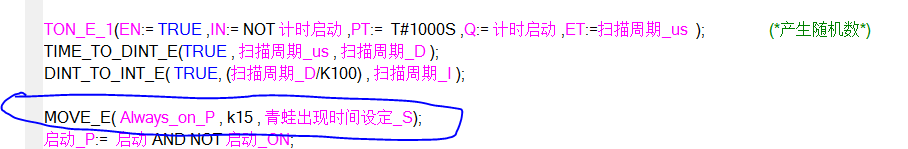

注: 青蛙跳的快可以把   青蛙出现时间设定_S   改长一些就好了,初始默认为15秒

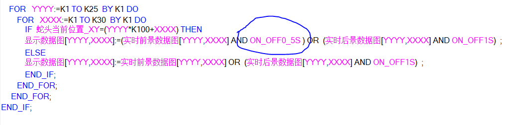

        把 ON_OFF0_5S 改为  Always_on  蛇头就不会闪了,不然电脑的扫描周期和程序会有误差,会产生需提前动的感觉!

    6楼  发表于: 2018-08-24 10:17
    试了的确能玩。不过有时青蛙消失的太快,还有蛇头转弯要提前一步才行。
    青蛙消失时间可设定的,蛇头是因为闪烁造成的,不让闪就好了,

    zqszk123
    集百家之所长,融百家之所思,扬百家之所名!
    精华主题: 1 篇
    发帖数量: 247 个
    工控威望: 1067 点
    下载积分: 774 分
    在线时间: 123(小时)
    注册时间: 2018-06-19
    最后登录: 2025-09-01
    查看zqszk123的 主题 / 回贴
    7楼  发表于: 2018-08-24 10:37
    zqszk123
    精华主题: 1 篇
    发帖数量: 247 个
    工控威望: 1067 点
    下载积分: 774 分
    在线时间: 123(小时)
    注册时间: 2018-06-19
    最后登录: 2025-09-01
    查看zqszk123的 主题 / 回贴
    8楼  发表于: 2018-08-24 10:40
