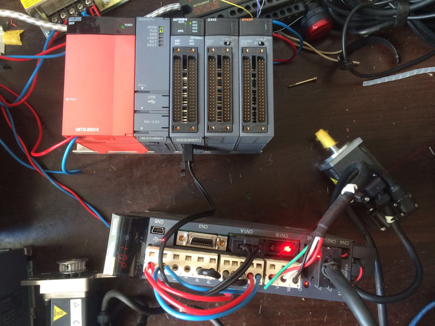

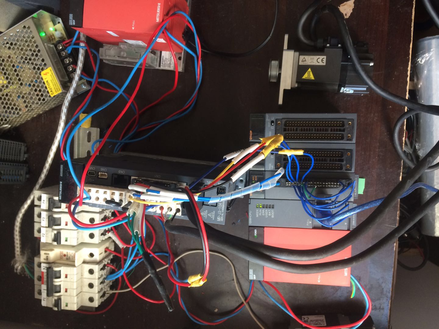

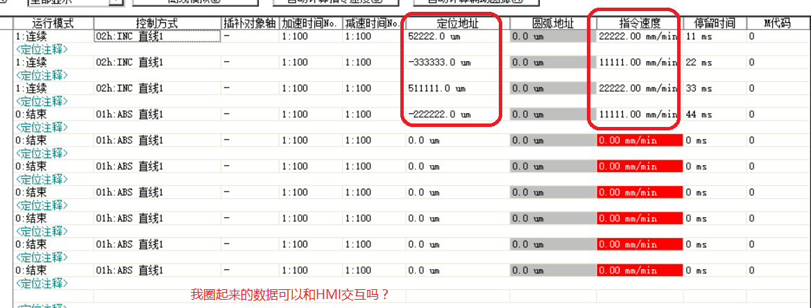

以前经常用QD75D的和A系列的伺服,不太想用B系列总线伺服,感觉难不想接触,后面搞了一次总线后感觉总线还要好用,接线少方便,搞了2个晚上终于搞转起来,其实和qd75d、/P都差不多。如果伺服多直接光纤连起来就好。附带简单程序,可以互相交流学习下,QQ724438166

极限和原点,都用的PLC的I点吗?

定位模块有极限的,只是你设置参数的时候选择逻辑决定
