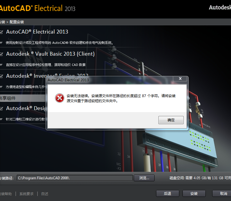

我在按装这个软件时出现这个对话就按装不进去了,请问大家这是什么意思,谢谢!

他上面写的很明确啊,你肯定是安装文件放在很深的目录里。
建议你把安装文件移动到D盘根目录,再次安装就行

源文件是不是有中文路径?

谢谢!明白了
