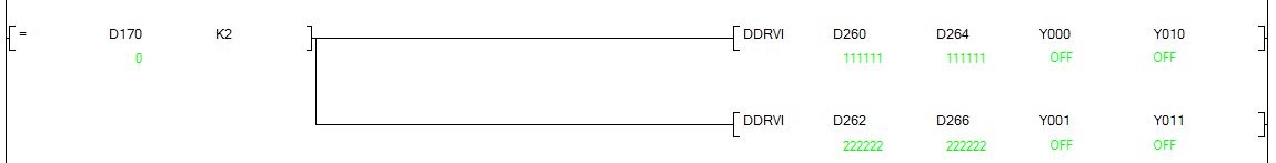

一台FX3U可以控制两台伺服同时启动同时停止吗?要求Y1发的脉冲总数和脉冲频率分别是Y0发出的脉冲总数和脉冲频率相同倍数,程序如图
理论上是可以的,实际中没做到,是啥原因?PLC的硬件达不到吗?

这种方式是不能达到同步的,可以使用直线插补

这样用就是耍流氓 骗自己的

做不到的,中间要有间隔时间的,你这样写,根本都启动不了两个轴,记得QD77ms有个同步控制,可以做得到

要使用带插补功能的模直线或者圆弧插补模块额,而且CPU也要支持这个功能。具体用法看手册,叫多轴联动

一台伺服的编码器脉冲解出来到第二台的脉冲输入

目前两个轴如果是发同样的脉冲数和脉冲频率是可以同时起停的,但如果一台对另一台翻倍的话就不能同步停了,在不换中大型系列PLC的情况下有补救措施吗?

3U可以的 加个20GM模块 看手册编程

用Q QD75做直线插补
3U好像也有比较麻烦
