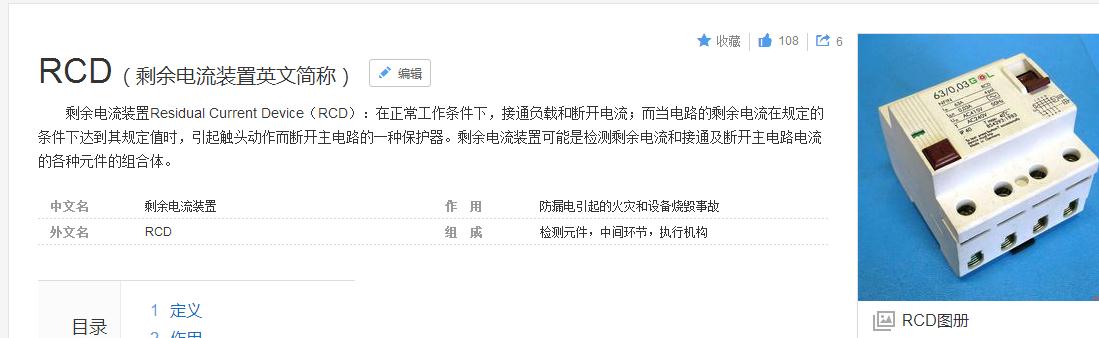

请问一下大家在设计电控柜的时候会选择RCD吗,我听人说伺服放大器如果多了,那RCD的灵敏度选择30ma容易平凡跳闸需要选灵敏度大一些的,有这么回事吗?

我们不懂什么是RCD,也翻译不出来,是空气漏电开关吗?看总功率大小吧?

我靠,RCD原来是这一物

伺服器输出高频调制对地漏电流会比较大,加RDC很容易误动,如果30mA不稳定,可以考虑用300mA的RDC。
