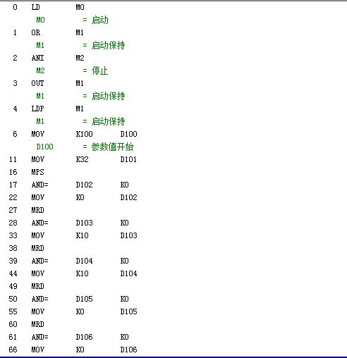

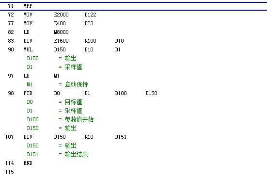

查過了書本,也打過範例測試,不過沒有測出數據和功能,應該是我的使用方式和方法錯誤
特來討教一下經驗和方向
輸入是4-20A的值....A/D轉換後,可以再 D 裡面讀出 0-2000
我就把這個值......MOV 到 D0
書本上寫....S1(D0)=實際值 S2(D1)=理想值 S3(D100)=參數(共有約20個左右暫存器...D100-D129吧???       D150聽說是輸出,
當S1(D0)低於S2(D1)時,D150就會有數值出現,或是該格元件會持續導通,直到我的輸入大於設定
比方壓力錶,目前1KG,我收到的數值_D0..約160,2KG約320,3KG約480......我的D100-D130....要如何設定?
才會變成...D0在160.....D150顯示100..................D0在320.....D150顯示200................D0在480.......D150顯示300

STL转换成梯形图
