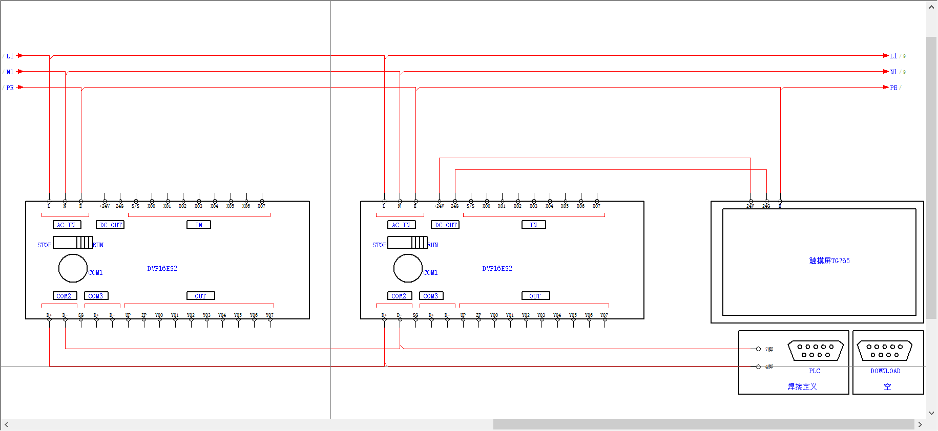

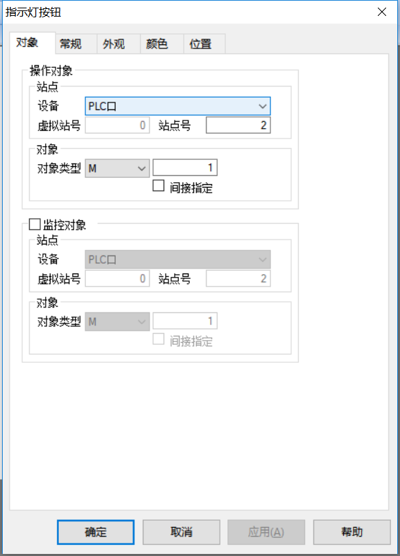

1楼配置清单+程序包 ( 不想下载的可直接看程序贴图 )
2楼接线
3楼程序贴图
配置清单:
1.信捷触摸屏TG765-MT  * 1台
2.台达PLC DVP-16ES200T  *2台
DEMO-HMI.zip (1035 K) 下载次数:1646
DEMO-PLC1.zip (2 K) 下载次数:1143
DEMO-PLC2.zip (2 K) 下载次数:1065

    久等了,各位看官,图纸奉上!!!

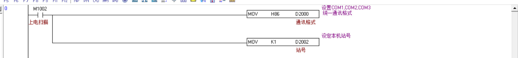

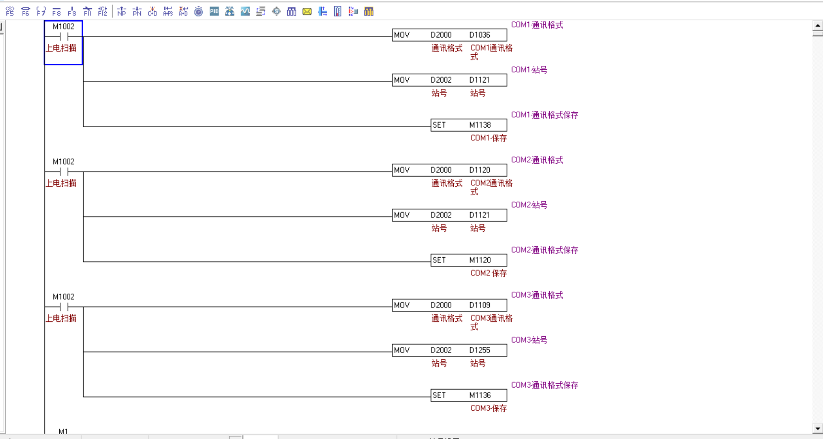

    1#PLC  程序
    注解:为了方便理解,特此写个寄存器,设置通讯格式。
    H86     波特率=9600  数据为=7  偶校验 停止位=1
    站号=1
    注解:为了方便通讯,三个通讯口通讯格式都设置一样。
    注解:1#PLC执行程序
    ------------我---------是--------分-----------割-----------线------------

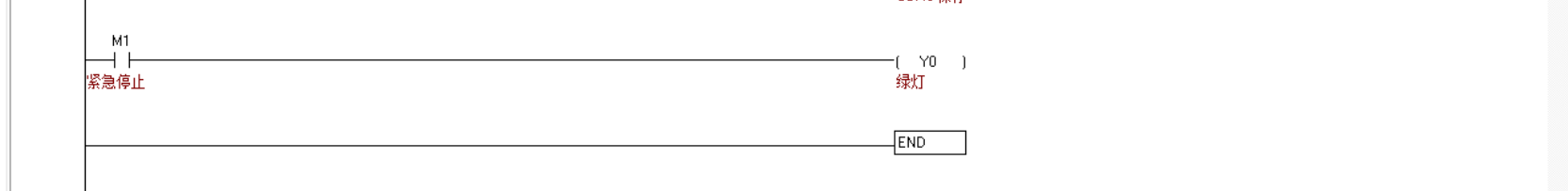

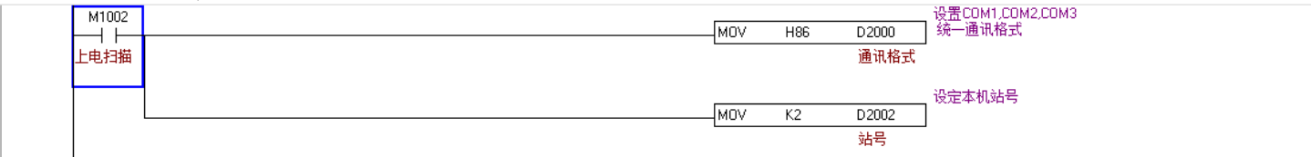

    2#PLC  程序
    注解:
    H86=   波特率=9600  数据为=7  偶校验 停止位=1
    站号=  2
    注解:2#PLC执行程序

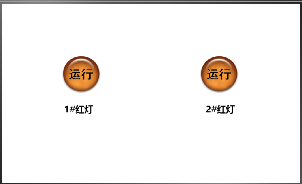

    触发1#PLC红灯亮起的按钮
    触发2#PLC红灯亮起的按钮
    [ 此帖被wc22503990在2018-08-22 15:02重新编辑 ]
