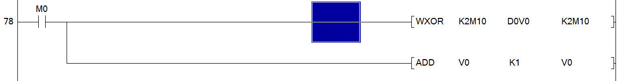

在crc校验中 D0V0 是什么意思啊!

V0是一个变址寄存器。
D0V0代表 D(0+V0)
当V0=0的时候 D0V0代表D0
当V0=10的时候,D0V0代表D10
当V0=99的时候,D0V0代表D99

去手册查一下变址软元件V的用法

了解 谢谢
