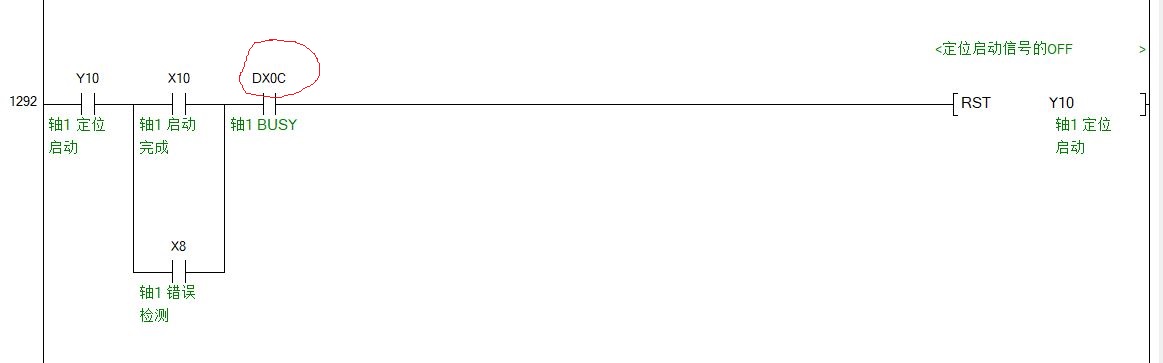

如图所示,有一段QD75定位程序,触点X0C前面加字母D是什么意思,请请指教,谢谢

加D,代表立即读取,这个BUSY信号很短,怕刷新周期没有读取到

    直接访问的意思,理论比一般的X0C快一点点
