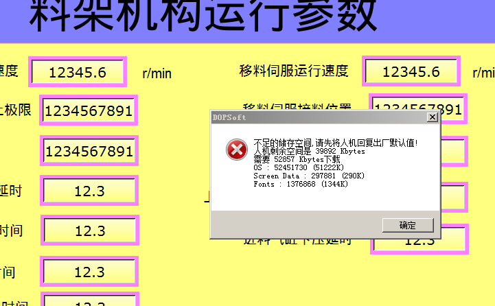

台达DOP-100人机下载提示内存不足

下载人机程序跳出错误,是程序太大吗?于是重新做一个空程序下载也跳出此提醒。没辙,以为是编程软件问题,重新卸载安装,问题依旧,进入人机系统看到有格式化,不管三七二十一先格式化,重启开机灌程序问题依旧。最后采取联机恢复出厂设置解决。
