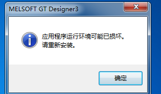

装了两遍了,打开就提示这个,请问有人见过这个情况吗?

卸了后重启电脑 。然后关了杀毒软件,防火墙再装下

解决了,原来是一个GS Installer文件没安装好

我今天也遇到这样的问题,重装了软件在不重启电脑的情况下可以打开,只要重启后就打不开了,包括三菱的其他软件也显示运行环境损坏,谁遇到了并解决了,麻烦分享下解决方法。谢谢!!
