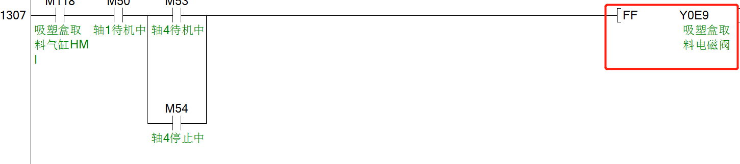

大家发现没有三菱Q系列ALT和ALTP指令用不了?

用FF指令
或者写二分频

赞,取反这个用法我没想到,暂时替代着用,多谢

Q有ALT这个指令吗?记得没有啊,只有FF
是的没有ALT有FF

Q的ALT这个指令没有被FF个代替了

真誠感謝!!一直沒有特別去注意到,所以常寫on/off替代。
