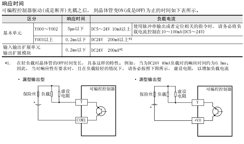

想请教下大家,一般的晶体管PLC如果用普通点位发脉冲,利用PLC内部的1ms定时器来做的话,频率可以达到1K吗?网上的资料答案也是参差不齐
现在手上有个喷射阀,差不多需要250~500HZ的脉冲来驱动,脉冲口没有了,所以想用普通点位,不知论坛有高手试过普通点位发脉冲吗?频率可以达到多少?感谢

    手册上说Y3以后的点,响应时间是0.2MS
    所以,理论上500HZ可行。
    感谢,喷射阀的话主要是喷胶,精度差不多是0.001g,现在供应商说的是喷射阀工作在4ms的周期性能比较好,算下来250HZ

    PLC運轉的掃描時間也要考慮

    要考虑plc的扫描周期
    用的欧姆龙的PLC,可以选择立即执行不受扫描周期影响

    一个扫描周期都几个MS了吧,定时中断也不行,看看PWM可不可以。
    这个PLC用的欧姆龙的,欧姆龙可以让指令不受扫描周期影响立即执行

    你要控制的话肯定要受扫描周期影响的,除非能用PWM
