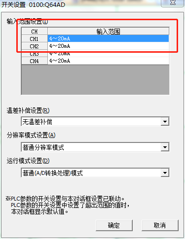

Q64AD 开关设置输入范围怎么设置0-24V

你点一下4-20MA那,就行了。

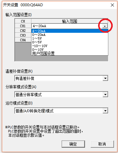

你仔细看过手册没有

哪有0-24V设置啊

貌似沒有這種選項.....
可能要看看有無其他恰當的輸出形式
