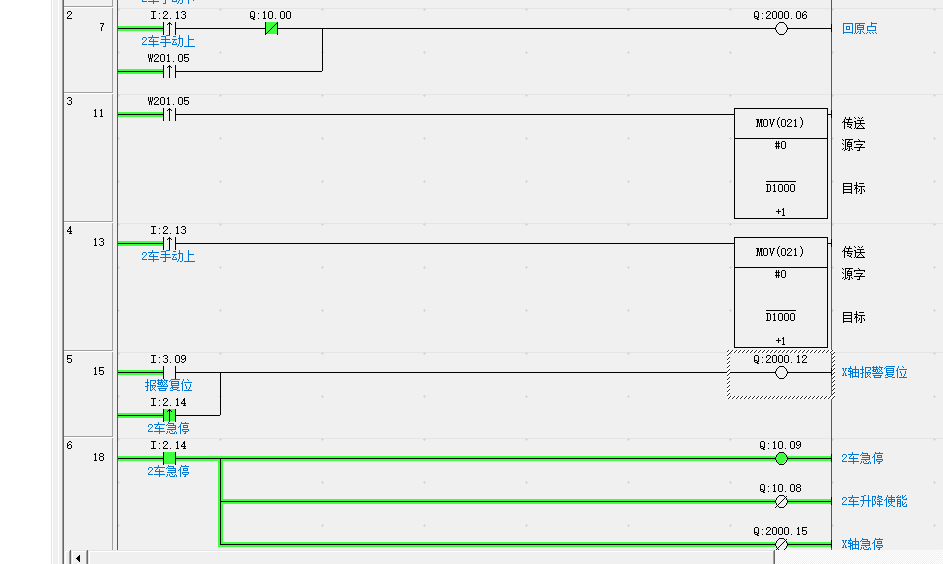

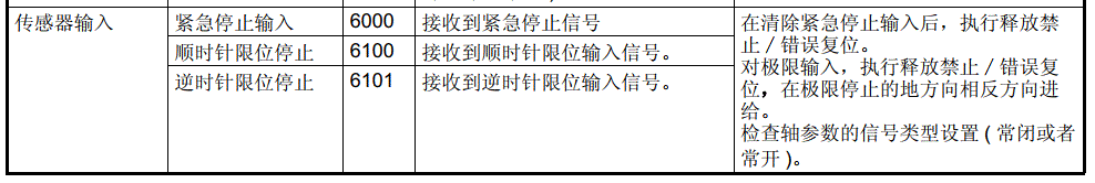

错误码6000,不知是什么原因,20008.12也恢复不了

查看手册

急停信号是接通的

把急停信号直接给0V试试,不要用继电器转
