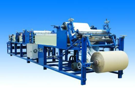

上胶、贴锡、刷黄、印花、裁切,纸钱机多道控制系统(多色套色印刷机械)
上胶、贴锡、刷黄、印花、裁切,纸钱机多道控制系统(多色套色印刷机械)系统功能
印刷机械重点难点在于在印制多种配色时,由于机械偏差导致多种颜色的印制出现套色位移偏差,印刷机的套色成为印刷行业的一个重点攻克的难题。本系统采用变频器控制主轴送纸,无缓冲式数字型张力控制辅助收纸,色标加编码器反馈方式取得多色之间的偏差,数字伺服进行实时调整套色偏差,印刷结束还可采用数字伺服直接进行滚刀裁切。整机工作可达80米/分钟,且无缓冲机构结构简化,体积极大缩小。使用耐特PLC的运动控制功能,极大提高设备系统的使用性能,提高生产效率
控制系统特点
1、系统采用色标加编码器的方式识别纸张运行的位置,编码器识别位置,色标确定一个初始点
2、上胶、贴锡、刷黄等工序采用位置识别后做各自独立的位置修正,结合机械时间偏差,可以控制到80米/分钟时候精度偏差5mm之内
3、印花、裁切等工序采用位置识别后,耐特PLC的运动控制功能可对伺服系统做对应的修正,可以控制到80米/分钟时候精度偏差0.2mm之内
4、系统使用自动处理余数算法,余数自动补偿,长期持续运行不会产生累计误差。
5、系统采用无缓冲式数字张力控制做辅助收纸,简化结构难度,简化机构体积节约成本。
6、系统采用开机自动识别位置,换卷时减少废品率。
7、系统设置自动温控烘干功能,保障设备开启后,收卷处不会黏连
该系统用到的耐特PLC型号CPU224XP DC/DC/DC EM235(或EM231RTD) EM223
