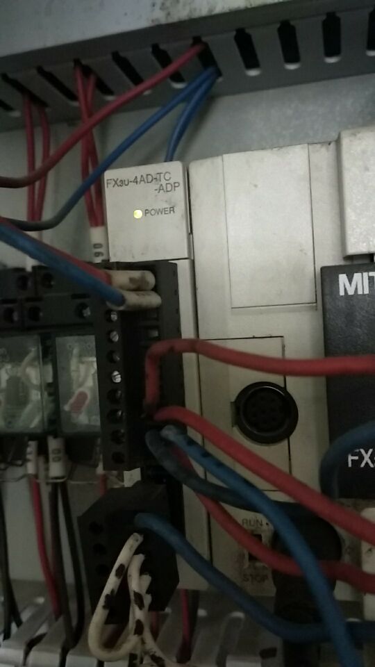

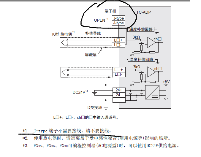

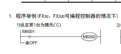

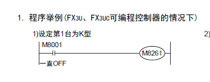

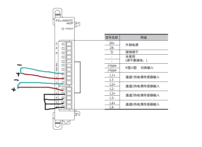

请教下图中的fx3u-4ad-tc-adp模块,我看手册说J-type 端子不接线就是k型热电偶,还有3和四通道短接了是不是代表不使用抗干扰?这个模块设置k型热电偶和摄氏度把m8261.m8260置off是吧?偶直接读取d8260就是测量值了?

对的。
J-TYPE只有使用J型热电偶的时候才接线。
那个置OFF都不用管,因为不管就是OFF

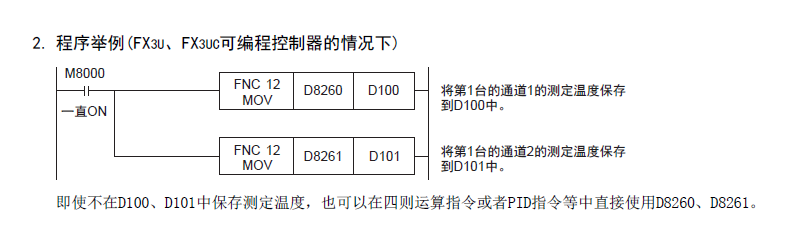

FX3U主机左边第一台,地址是D8260~D8261~D8262~D8263
直接读就是。
