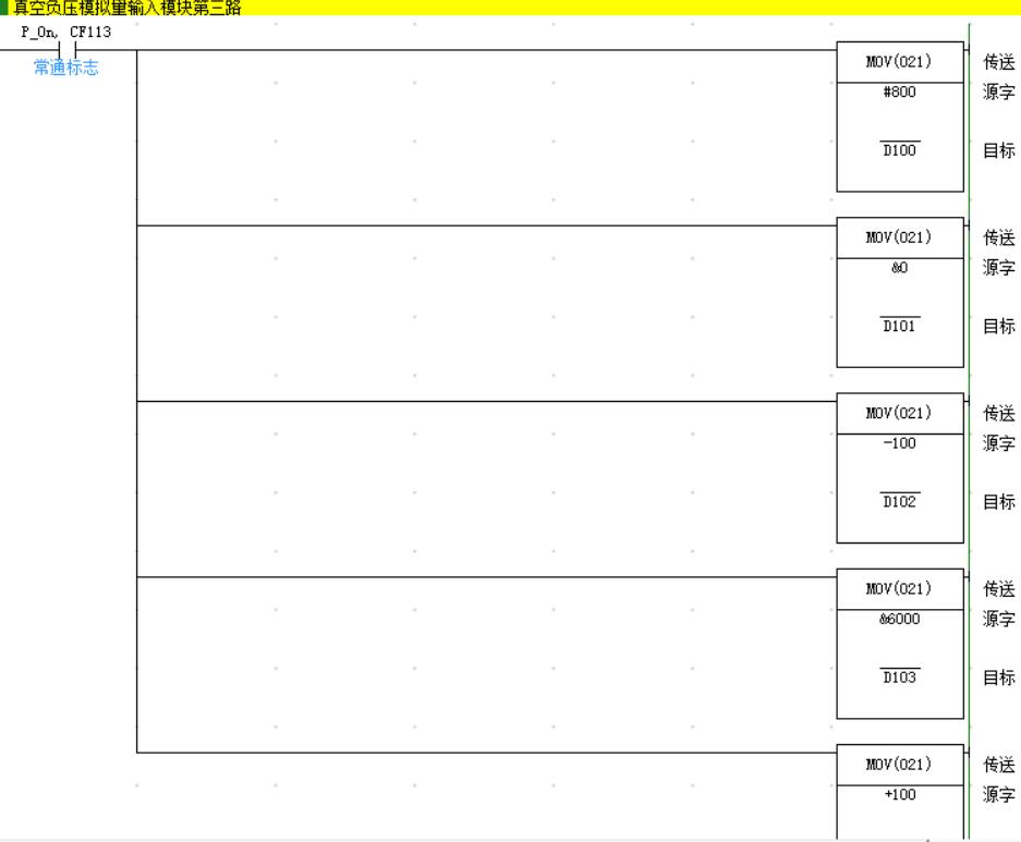

负压表到-95 时候电磁阀打开,欧姆龙编程如何写

负压表什么信号? 开关 模拟量? 做个比较不就可以了

24v电源,一根信号线。用模拟量写,应该用什么指令,怎么写。

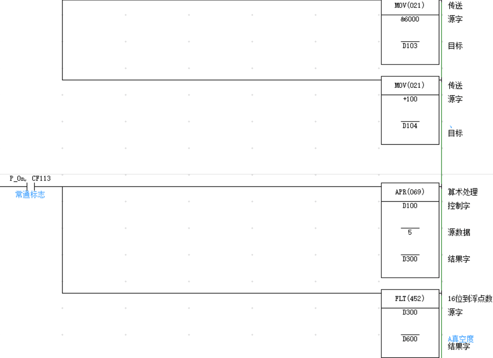

你用的估计是数字量,要看信号线接在plc的什么端口,如果接在x0, ld x0 out y0;如果是压力变送器,用模拟量,就需要ad转换,然后换算成压力,然后用比较指令。

你看一下这个程序是什么意思
