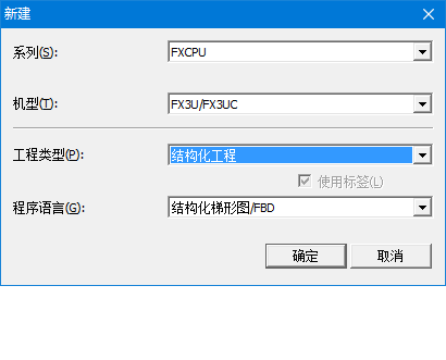

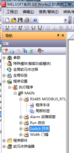

我們都是把程式寫在裡面嘛,那我可以分區塊嗎? main裡面再打開資料這樣
假如我main裡面分成主程式跟副程式(P0)
那可以像檔案夾一樣main裡面可以再展開p0嗎?

新建---结构化工程--结构化梯形图--新建FB

可以有多个MAIN,有的还可以改名字。

是不是这样

沒錯!!!!!請問要怎麼用?

工程---工程类型更改---“更改工程类型” 确定

FX系列的要把工程类型选为机构化工程,Q的可以直接添加的。
