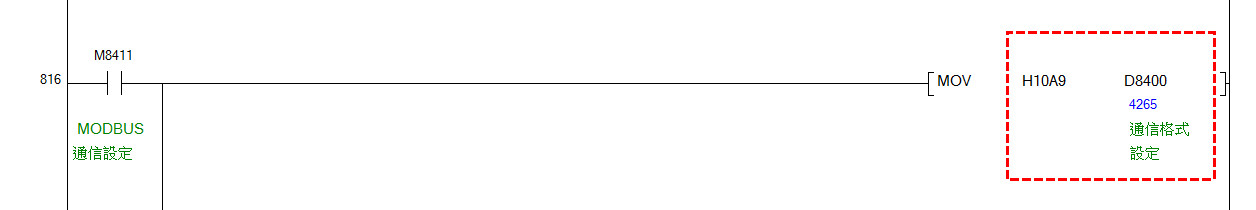

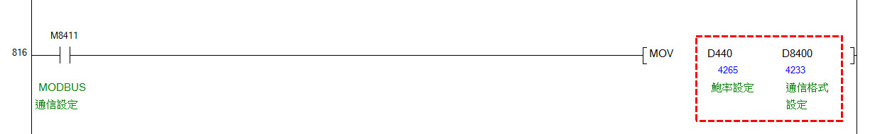

D8400是否無法使用變數給值呢 ?
下圖 MOV D440 D8400 , PLC重啟後值仍無法寫入D8400
必須直接MOV一個值給D8400 PLC重啟後值才能寫進D8400
這樣的話變成無法從人機去變更波特率 , 只能從PLC程式去改嗎 ?

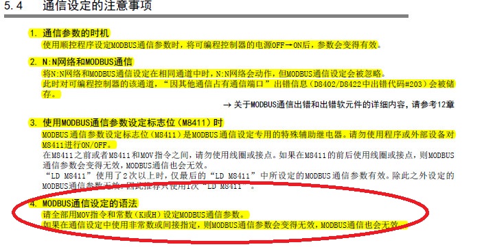

看一下手冊
看到了
好丟臉 沒仔細看手冊
感謝大大
