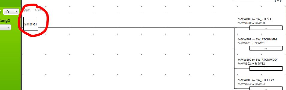

小弟最近做项目,用的是施耐德tm200系列的plc ,看了下之前其他项目的程序借鉴, 里面遇到了short块,想求教大家那是个什么意思,怎么使用?
看过手册,但还是不是很明白,谢谢了

就是下图这个

類似FX2N的NM8000,就是個替代線路起始點,這一系列其實他的SOMACHINESE BASIC已經進化到1.6 SP2,功能變強還可自建FB,編輯起來很方便,
