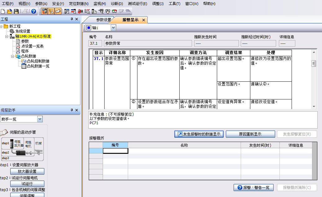

買了台 MR-J4-10A 想來練習寫MODBUS RTU通訊測試

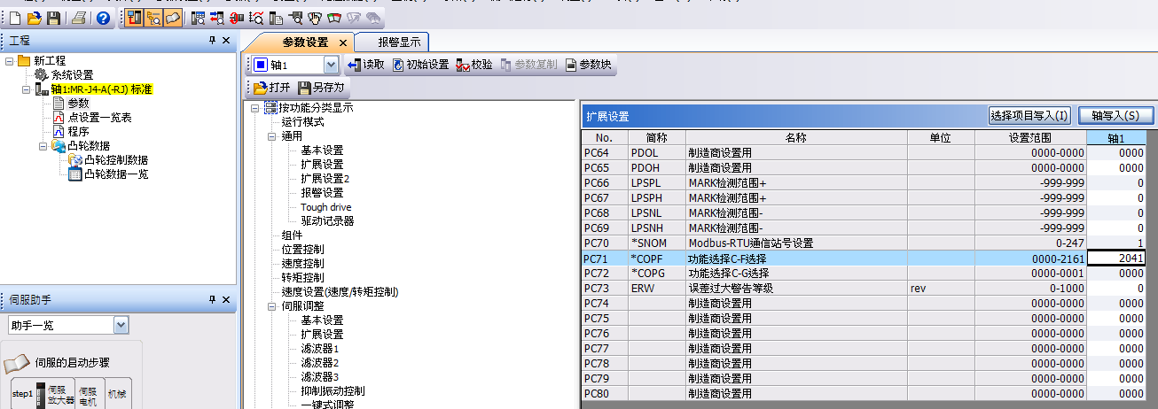

我按手冊上的設置步驟 設置站號 PC70為1 PC71為2041 PF45為1
但我一送電後就跳37.1出錯 出錯設置是PC71
懇請各位大神指點指點 是我的步驟設錯嗎?
謝謝各位大神!!
附上設置值及出錯顯示
出錯顯示 37.1
