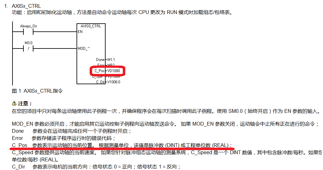

用smart200PLS指令发脉冲,怎么在发到一半的时候给个信号出来控制电磁阀

分两段, 第一段完成,给电磁阀信号。

一段,脉冲数在指定范围内,  电磁阀线圈ON。

可以中断检查脉冲位置到达时中断处理脉冲信号开

脉冲会连续发生,如需要发脉冲到指定数量时输出一个Q点,可用比较指令实现。

简单,读取当前位置,当前位置大于等于设定的一个位置输出电磁阀就OK了

IF 当前脉冲数 >=1/2 脉冲数 THEN
电磁阀:=TRUE;
ELSE
电磁阀:=FALSE;
END_IF ;

200 smart如何读取当前脉冲数呢?

smart200PLS指令发脉冲是控制什么设备?如果是伺服的话。个人认为,可以从伺服取反馈信号。

大概这样:
