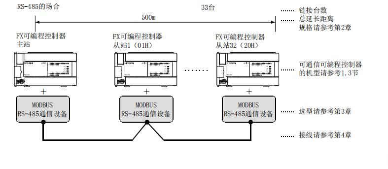

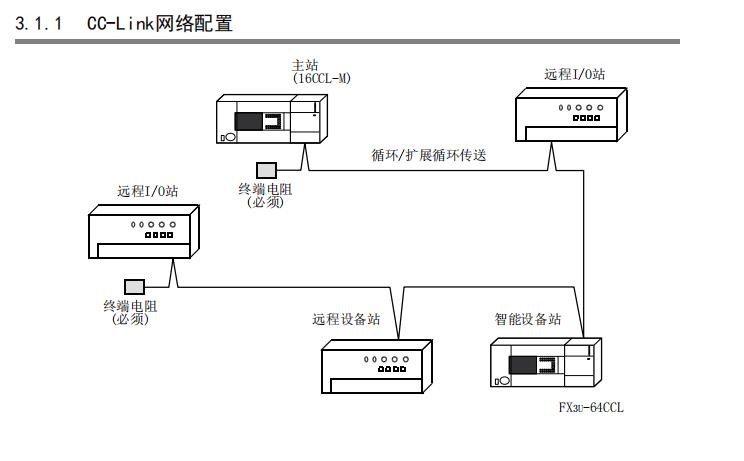

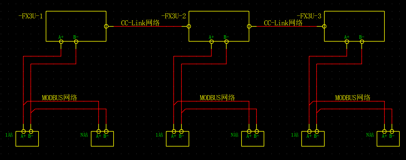

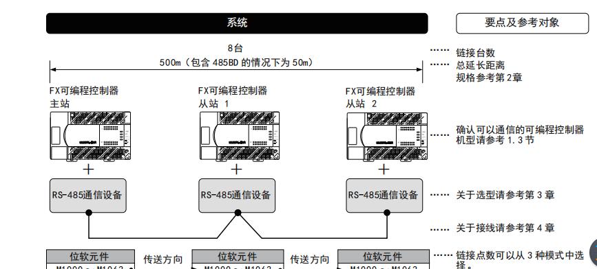

有CC-Link网络,MODBUS通讯,还有N:N网络,三种。
请问各自都哪些优缺点。

不是优缺点,数据交换看应用环境。
一级通讯 CC-Link网络:PLC跟PLC之间通讯或支持CC-Link设备通讯
二级通讯 MODBUS通讯: PLC跟第三方设备通讯
通讯协议根据实际应用确定。
