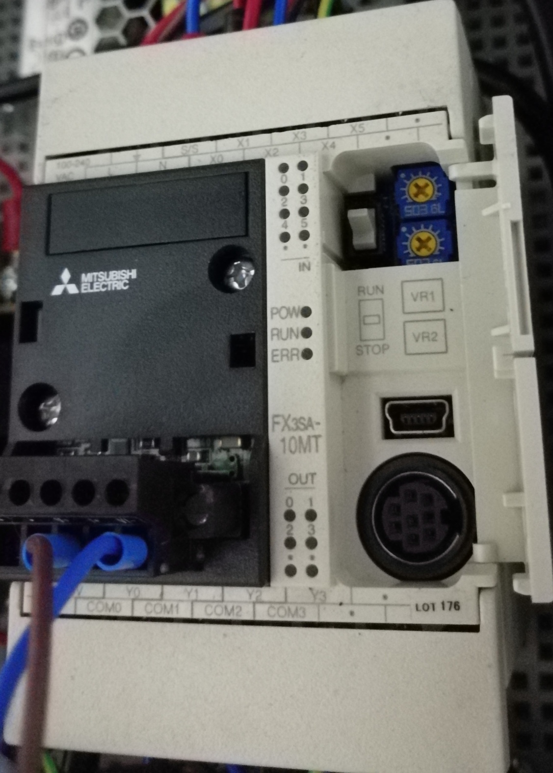

三菱FX3SA-10MT自带模拟量输出么?我在网上看的图片怎么不是这样的,资料我也没找到有模拟量,但这个就是模拟量输出

它上面装了一个 FX3G-1DA-BD  就是黑色的这个,有螺丝拧下来,可以看到型号。

精度非常低,
在FX1S是8位,
现在不知道提高了没有。

现在提高了
0-10V 对应0-4000
4-20MA 对应 0-2000
这个怎么像fx3g-485bd通信板
