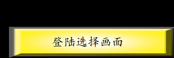

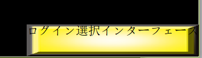

如图,中文按钮位置和日文按钮位置不一致

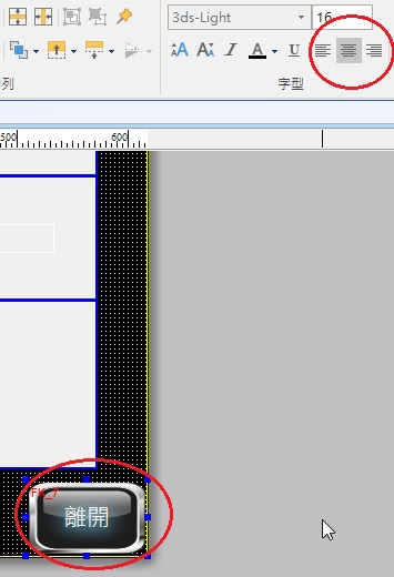

单击选中按钮(出现蓝色的点框),再单击选中文字(出现红色的点框),这时文字就可以拖动了

字体可以手动移动到中间位置,也可以居中对齐!

3楼正解
