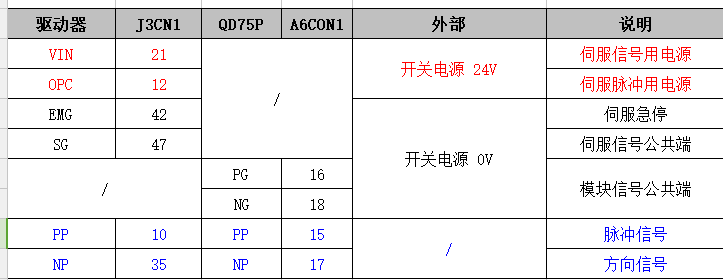

請問哪個大大有QD75P4+J4-A的接線圖包含伺服就緒腳位,謝謝

標準腳位連接圖

只有简单的。详细的对照 J4-A和QD75P分别 的手册
