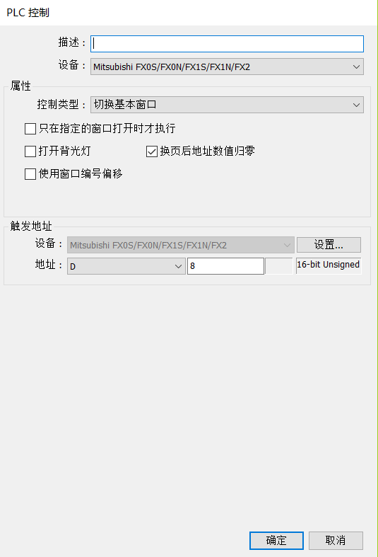

如图,威纶通触摸屏里面设置如下。
设置为D8
问题来了,我MOVE个什么数值可以切换到窗口呢?
这个数值又是怎么关联的呢?
各位大神过来人,望指点指点。 争取今天能早点下班。。。

你是想输入数值切换窗口吗

用直接窗口或间接窗口

直接传你想切换的窗口编号。

谢谢各位,已解决。每天学习一些,早日成为大神

触摸屏有页面值比如第10页 MOV K10 D8

你想切换到第几页,直接MOV K几 D8就可以了!
