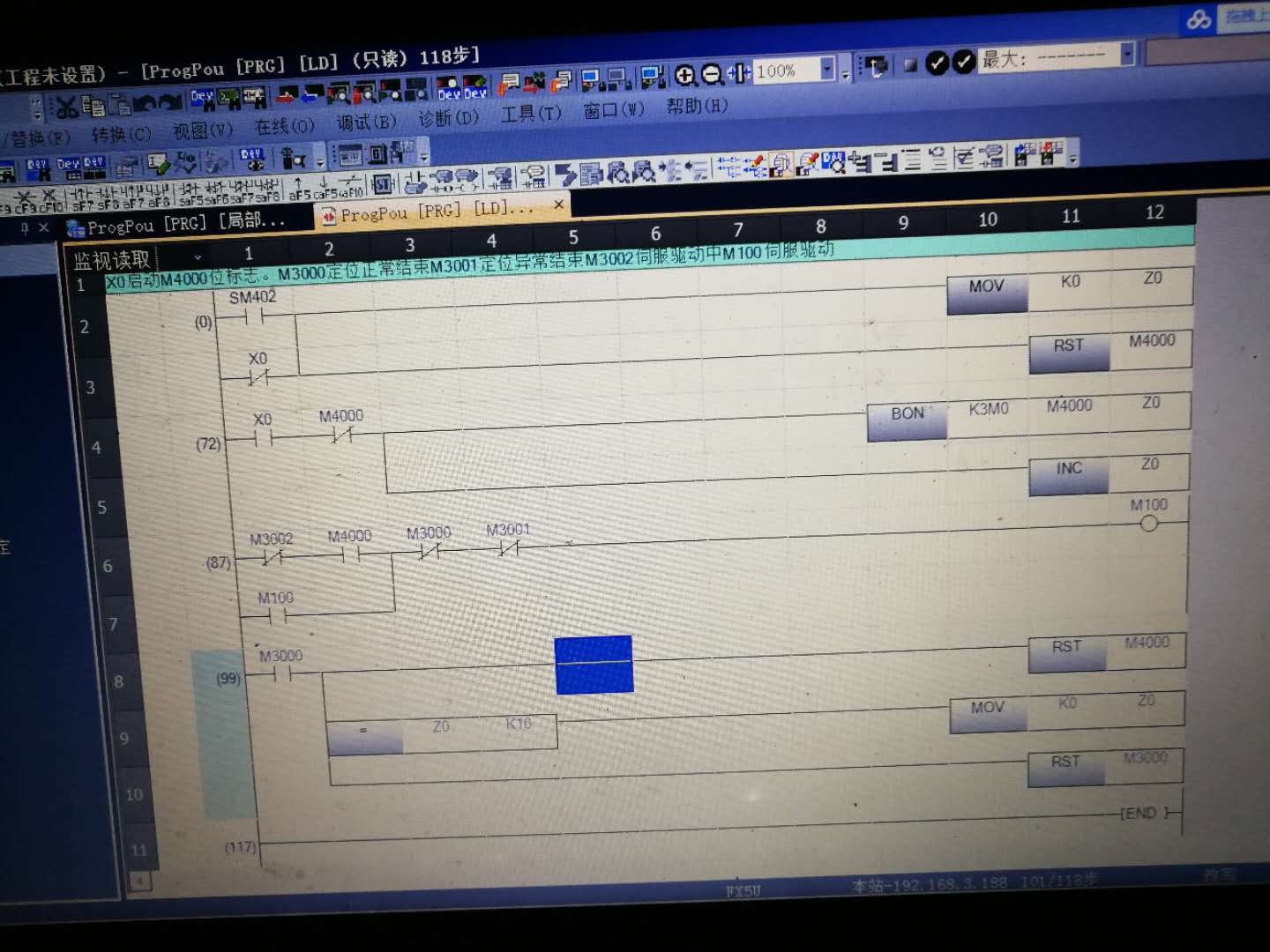

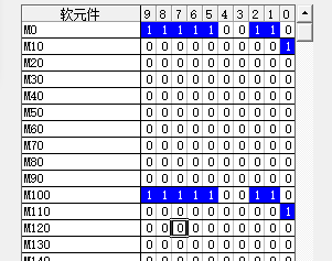

    还可以利用变址,然后循环N次达到效果,思路整理一下:
    M0 是状态选择
    M1~M10是启动选择,10个工位
    M100~M110是启动信号。
    程序的目的是根据M1~M10的选择,对应输出M100~M110。并且是成对启动的。
    PLC刚上电时,先把Z1和Z2为零。
    Z1记录了成对启动第1个的编号,Z2记录了成对启动第2个的编号
    比如当Z1等于1,Z2等于2的时候, SET  M100Z0和M100Z1就是SET  M101和M102。
    程序中主要有两个STL:
    按下总启动按钮,第一次扫描到STL1 时,Z0=1,M0Z0=M1。对M0Z0进行一个判断。
    1,M0Z0 为OFF
    没被选择,直接跳到STL2,在STL2中, Z0+1,然后再跳到STL1。
    2,M0Z0为ON,M0为OFF
    这说明当前编号被选择,并且是成对的第一个。那就把当成的Z0 MOV给Z1,然后同时SET M0和S2,跳到STL2,Z0+1,又回到STL1
    3,M0Z0为ON,M0为ON
    这说明这是成对的第二个,同时SET M100Z0和M100Z1。这样就成对启动了。然后RST M0,同时SET S2进入STL2
    第2个STL就要就是Z0+1,如果Z0=10了,就结束 ,如果Z0不到10,就跳到S1继续扫描。

    调试通过。不足之处你自己完善吧。
