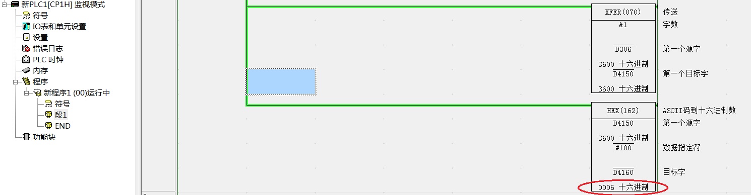

附件,如何吧D4160=0006的三个零去掉。

四位数填充用的,你当没有就行

关键是数据合并了就不对了
(1)比如D100=#111;D101=#006;合并了数据就变成1110006
(2)实际数据是1116

你的高位是6
应该60111才对

(1)比如D100=#1111;D101=#0006;合并了数据就变成11110006
(2)实际数据应该是11116,但是变成11110006

ascii--------16#--------10#-----------处理

D100是低位
D101是高位
如果D100=#1111,D101=#6
组成32Bit数据的结果是#61111
不是#11110006

微信:nightblueblue,备注:工控人
