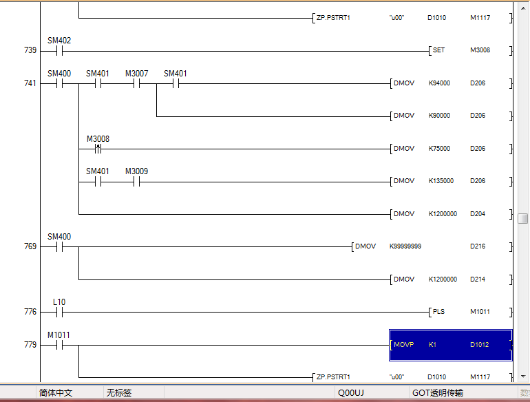

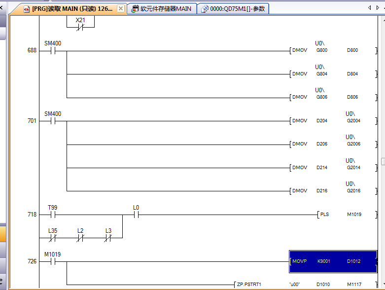

请大师哥们帮忙看下解释下程序,帮忙看下那个参数是控制脉冲移动距离的,谢谢!

d206应该是

都是轴一的:
定位数据一:2004是速度,2006是位置
定位数据二:2014是速度,2016是位置,

读取样本注释啊,再反推一下就知道了。

D206是脉冲数,也就是距离
