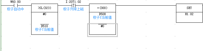

各位请教下,如图所示,D508那一行的比较命令为什么有时候不起作用

梭子真空接通了,比较就不起作用了。

前面有上升沿指令

3楼正解。。。

程序有问题的,具体需要结合你的设备的要求。只有在D508前边的条件满足后,才会执行一次。
