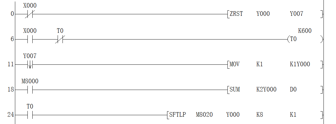

求大神指点                求梯形图

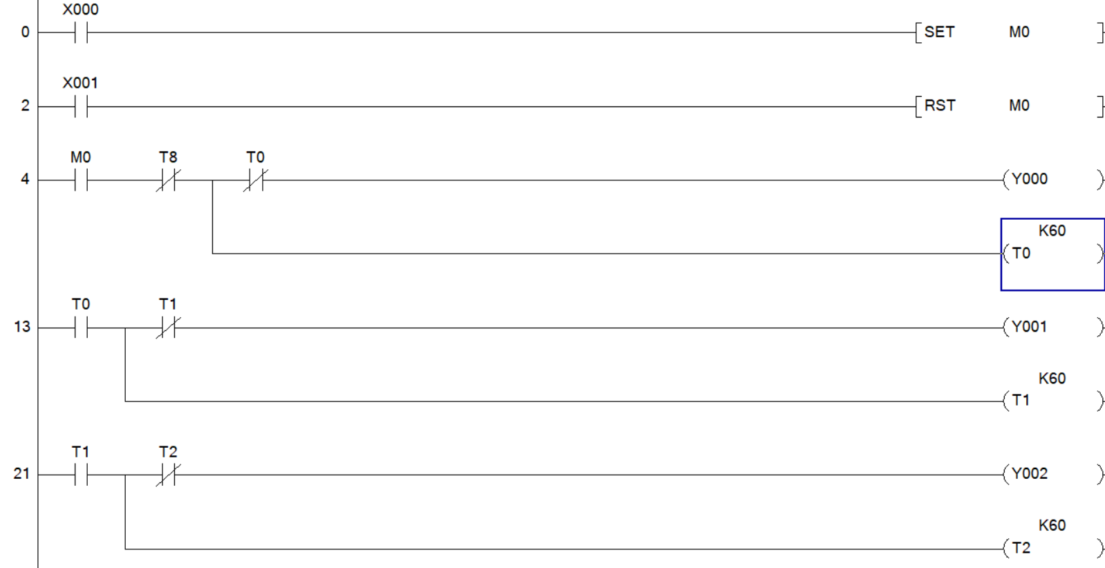

4楼  发表于: 2018-08-08 11:35
我这样编对吗?不对的话 ,求指点
或者说有更简单的方法吗?

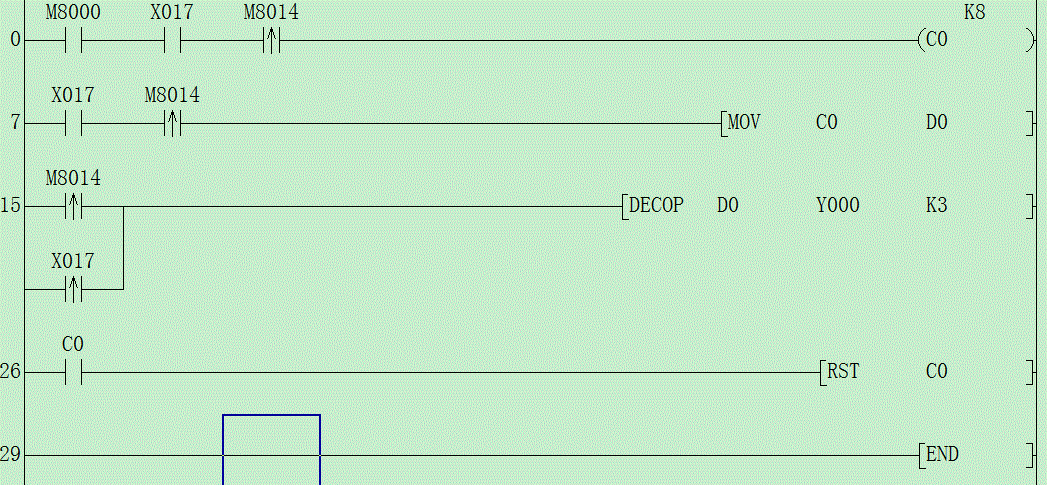

5楼  发表于: 2018-08-08 14:01
Y0-Y7跑马灯运行,你可以测试一下

6楼  发表于: 2018-08-08 14:06
引用楼主云溪hzh1于2018-08-08 10:01发表的 用三菱plc做8盏灯循环梯形图 每盏灯间隔60秒 简单说就是跑马灯 :
求大神指点                求梯形图
把M8014改为M8013测试一下

7楼  发表于: 2018-08-08 14:31
可以说明一下吗,这个梯形图

9楼  发表于: 2018-08-08 14:37
引用第7楼云溪hzh1于2018-08-08 14:31发表的  :
可以说明一下吗,这个梯形图
哪里看不懂吗?

10楼  发表于: 2018-08-08 14:42
我这样编对吗?不对的话 ,求指点
或者说有更简单的方法吗?
你这样最后一个灯不会亮

11楼  发表于: 2018-08-08 14:47
引用第4楼云溪hzh1于2018-08-08 11:35发表的  :
我这样编对吗?不对的话 ,求指点
或者说有更简单的方法吗?
你这样最后一个灯不会亮
