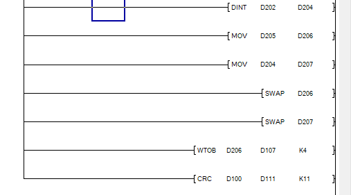

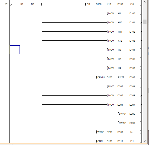

用的是三菱PLC FX3U型号485通讯

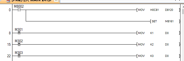

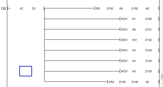

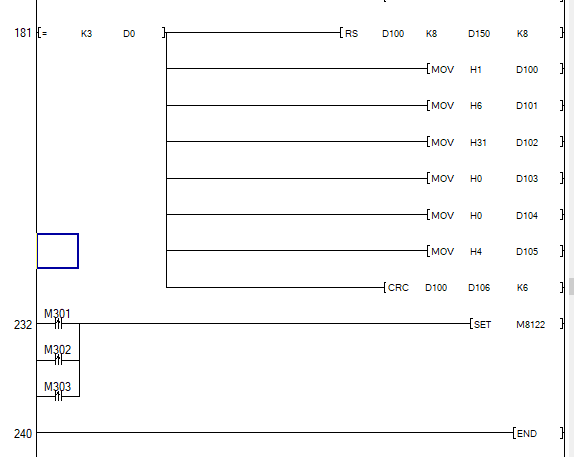

这是RS无协议通讯通讯,D100开始下面的是通讯对象的报文结构,看样子程序应该不全,还有设置通讯参数的D8120,请求发送继电器M8122,接受状态M8123等。仔细阅读下手册,检查下程序

    光看程序当然看不懂了,要看通讯的协议帧格式

    RS通讯 和校验,程序不全

    8楼  发表于: 2018-08-10 13:16
    有这么难吗?
    D200X2.77,
    转换成整数,
    交换高低字节(高字节发送在前)
    保存在D107到D110,
    然后CRC,保存在D111 D112
    D100 站号
    D101 指令
    D102,D103 寄存器地址
    D104,D105  寄存数量
    后面跟两个寄存是CRC数值
    M301应该是写入数据
    M302,M303读取数据
    应该差不多是这样。
