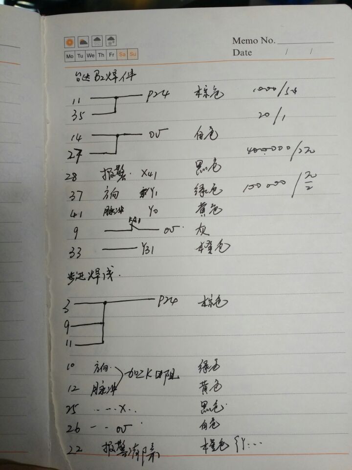

第一次用台达B2伺服,求教接线是否正确。

35-------P24V
11-------P24V
37-------方向 Y4
41-------脉冲 Y0
9 -------SON Y6
33-------ARST Y5
28-------ALRM X3
27-------N24V

用的是外接电源,14引脚是不是要接N24V呀

看图接线

给你一份参考脉冲控制
B2伺服.rar

这个是我平时焊线的端脚定义 具体的还要什么要求可以看一下手册 上面有指导接线的
