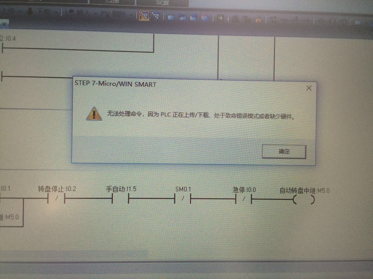

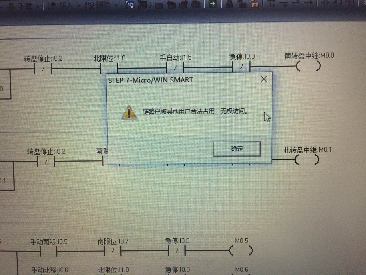

我的操作系统为win10,PLC软件V2.3最新版,对CR30S 用PC/PPI编程电缆
1,在下载程序时候 经常出现链路已被其他用户合法占用
2,在程序监控的时候,监控10-20秒后出现 无法处理命令,因为plc正在上传/下传,处于致命错误或者缺少硬件
大家帮我分析一下

你用的是USB的PPI吧 串口的PPI smart200不支持上下载和监控吧

干扰了,加磁环试试。。

可能是干扰,关闭变频器,伺服等设备,单独连plc,看是否出现

这个PLC是西门子新版的支持PC/PPI的,
我调试PLC的时候在家里,未连接任何变频或者有干扰的设备

电缆不行吗?
