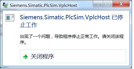

西门子博途软件平台随着西门子1200/1500PLC的应用开始普及,友人西门子博途V14 SP1及V14 SP1版本仿真安装后无法启动,每次在博途软件平台启动仿真后都会出现“Siemens.Simatic.PlcSim.VplcHost已停止工作”,遍询业内人士及度娘无果,后几经倒腾问题解决,希望对碰到这问题的人有用,高手可以直接无视
博途软件平台及仿真软件版本:V14 SP1
PC操作系统:win7 64位旗舰版
问题解决:卸载已安装的博途软件平台及仿真软件,卸载杀毒软件(电脑管家类软件确认无影响)后重启电脑,重装博途软件平台及仿真软件后在博途软件平台启动仿真正常

2楼  发表于: 2018-08-16 22:12
我的电脑WIN7旗舰版系统安装TIA v14和PLCSIM V14运行一切正常,可能是sp1版只支持WIN10
