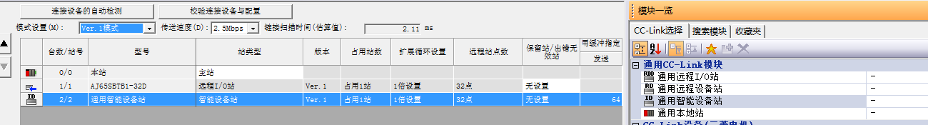

三菱CCLINK配置中,通用远程设备站与通用智能设备站与通用远程I/O站都有什么区别???

主要看连接的远程站的型号
如果 AJ65SBTB1-16D 16T 32T 32D 32DT 16DT 等等是远程IO站

感谢,感谢,那远程设备站是哪些远程站的型号呢?

远程设备站是哪些远程站的型号呢?
所有的支持CC LINK的设备,仪器 仪表。
