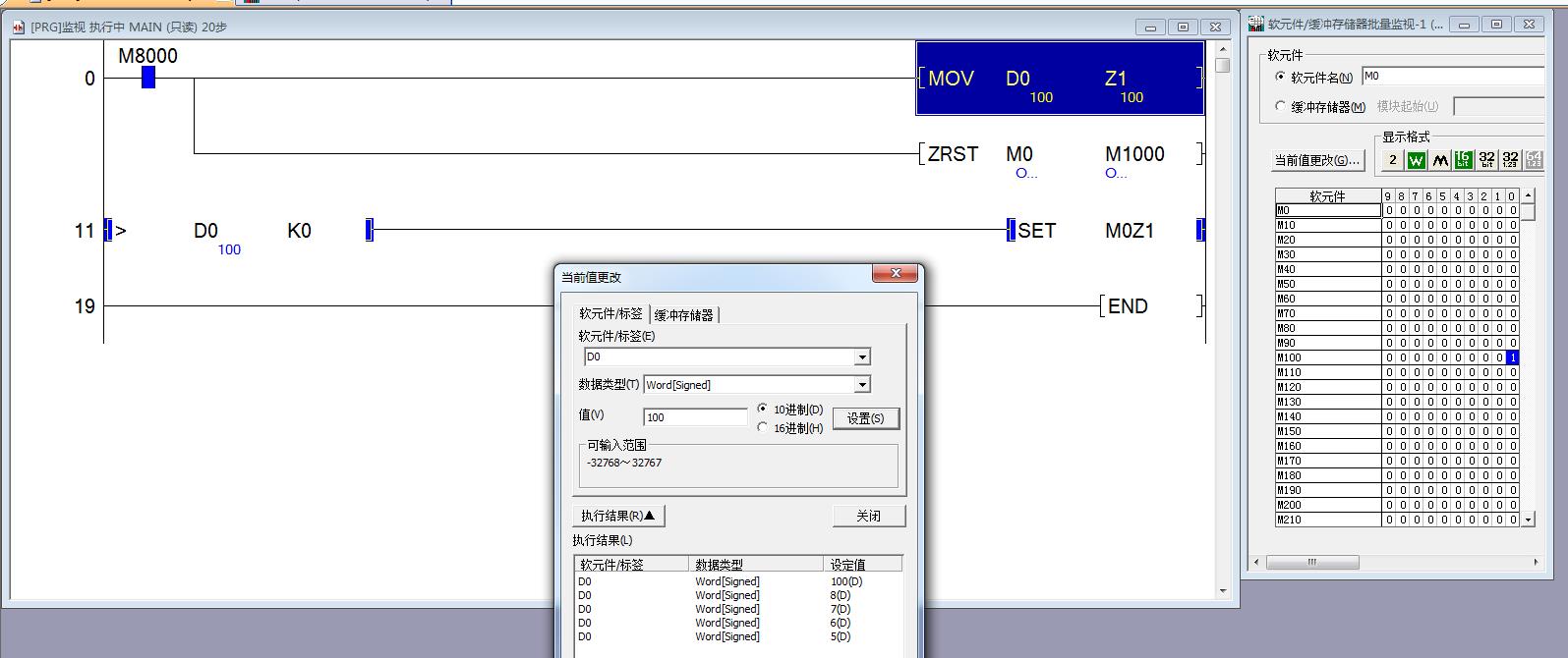

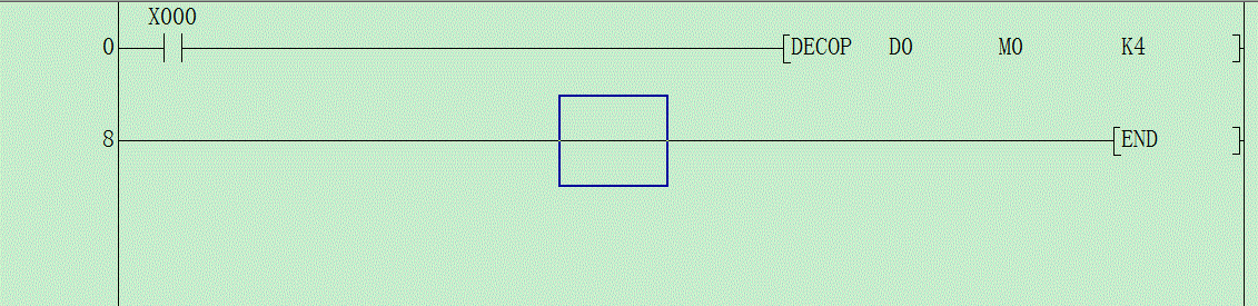

什么方法可以实现,当D0值为1 m1输出on D0值为2 m2输出on D0值为3 m3输出on依此论推

1楼  发表于: 2018-08-05 16:38
如果是三菱FX請參考DECO指令

2楼  发表于: 2018-08-05 16:52
LD  X0   DECOP D0 M0 K4
LD  X0   DECOP D0 M0 K8
你需要多少位
你测试一下,是不是这样
d0=1   m1  on
d0=2   m2  on
d0=3   m3  on
d0=4   m4  on
d0=5   m5  on
d0=6   m6  on

是DECO沒錯啊哪裡不行?

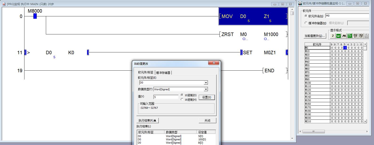

5楼  发表于: 2018-08-05 21:34
你看看这样行不行,但是这种方法只能在FX3U系列以上才能用
谢谢

用变址也行
谢谢
